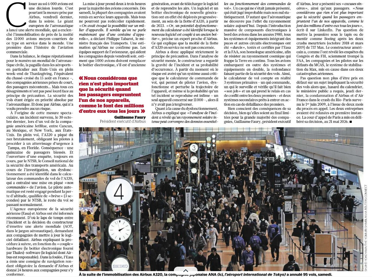

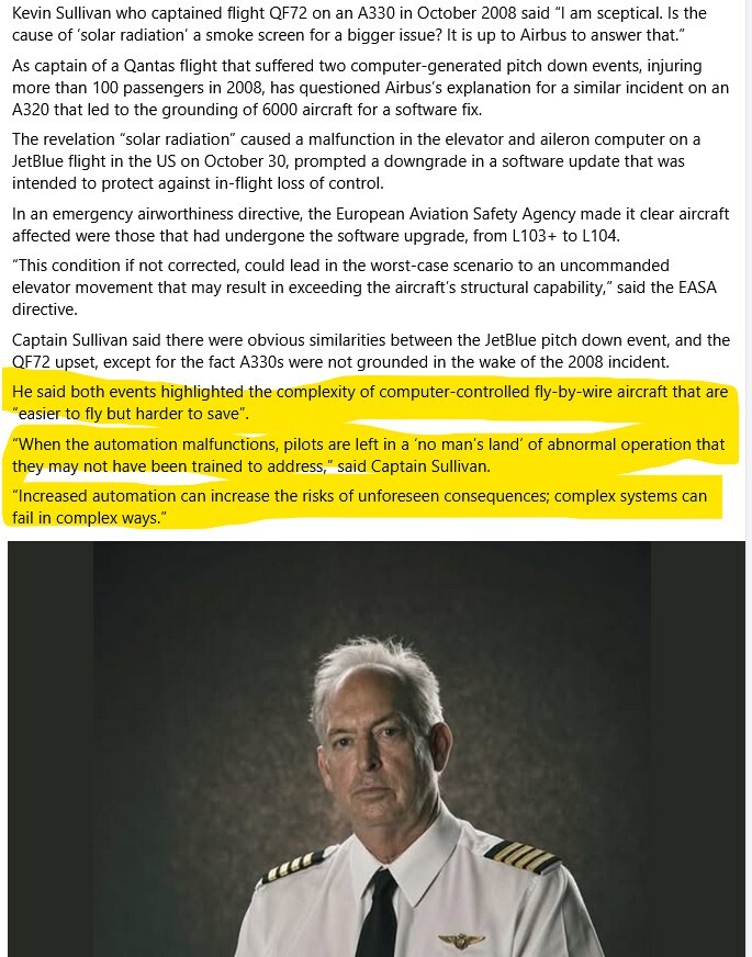

Ouvrez dans un nouvel anglais pour agrandir, j'ai fait juste une capture d'un article abonné.µ
Et ça merdoit dans un peu tous les secteurs :
https://www.lefigaro.fr/societes/airbus ... t-20251201
Corrigé ou contourné ?
https://www.lefigaro.fr/societes/proble ... s-20251201
- Messages : 434
Re: La famille A320 clouée au sol faute au soleil !
Sullivan résume bien. Et il a du faire des bond de kangourou si il a suivi l'affaire 447.
