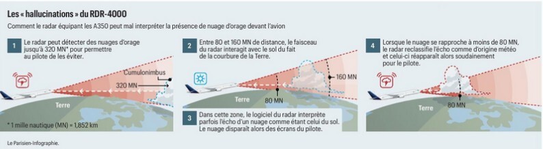

Voilà, mais culoté de comparer avec447...fallait juste regler le gain. je veux pas repasser l image des evitements de tous les aures

Airfleets comptabilise presque 800 Airbus A350 produits, dont seulement une quarantaine pour AF. S'il y avait un réel problème de radar météo, Airbus aurait sans doute d'autres retours. Sauf si on est sur un problème du même genre que la peinture qui s'effritait chez Qatar (fournisseur imposé par les Qataris si je me souviens bien).
Petit calcul de trigo: un avion à 11km d'altitude, si le radar vise un CB situé à 250nm également à une altitude de 11km, à mi chemin le faisceau passera à 6,79 km d'altitude. A moins que ce soit un radar météo de chez Wish, j'ose espérer qu'en dehors de quelques régions montagneuses, le faisceau n'interfèrera pas avec le sol. Certes il peut y avoir des pertubations atmosphériques mais quand même (surtout que là 250nm, c'est déjà très loin)
En refaisant le calcul à 160nm du CB, distance mentionnée dans l'article, l'altitude mini est de 9,2 km...
Donc il peut s'agir d'une guéguerre interne chez AF comme les propos rapportés par Spoutnick, ou on a des peintres qui ne savent pas se servir du tilt du radar. Ce qui avait aussi été un sujet de polémiques à l'époque du Rio Paris...
Dans le 1er calcul ci dessus, ça ferait 1,2 degrés vers le bas (par rapport à l'horizon, je ne sais pas comment c'est monté ces bidules là). Donc si tu fous le tilt à 0 degré, tu vas viser les aurores boréales
