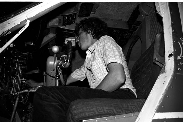

Que dis tu Hi?
Es ce ca un Twin Otter ?
Re: Accident twin otter Muruora
Je me doutais bien que tu n'aurais pas pu résister !
OUI...un Twin c'est ce qu'il y a autour du petit jeune....
- JumpSeat
- Messages : 2351
- Enregistré le : mercredi 08 févr. 2006 15:37
Et le petit d'jeuns c'est qui ?
Merci Fred !
Le seul système de blocage des commandes que je connaisse c'est le dispositif barbare qui immobilise les manches en profondeur et les palonniers , c'est ce qu'on voit dans le prolongement des genous du p'tit jeune !
