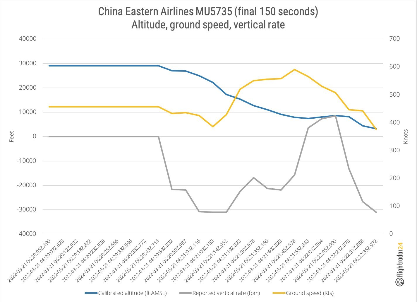

La vidéo est impressionnante ! PAr contre sur flight radar on voit bien "vers la fin" la Vz chuter. Ils auraient tenté de redresser ?
Messages : 2329
Re: Accident China Eastern
En suivant le lien de Marc3,un scroll vers le bas, il y a ceci :
On y voit plusieurs baisses de la Vz...

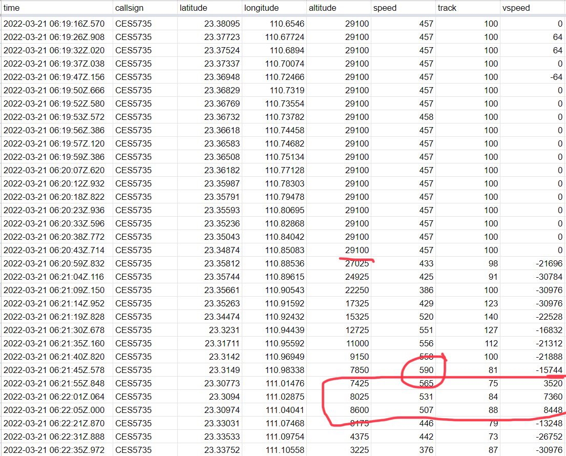

Beaucoup explications possibles a ce stade. une collision en vol avec un engin militaire quel qu'il soit en est une qui retient mon attention car il sort des photos de morceaux d e l' avion tombes a cote qui ne sont pas pulverises dans le cratere du fuselage. Ou encore une bombe.
On voit sur le releve FR24 , que l'incident se produit a 06:21, la vitesse n'augmente que 20 secondes plus tard malgre une Vz impressionante , puis il y a une resource a 600 Kts pour passer de -20.000 a + 8000 pieds en 20 secondes, si cela se confirme , cela pourait expliquer la rupture de certains elements , sutout si l'avion etait deja endommage..
Mais attention , ce n'est que FR24, pas le FDR , donc a prendre avec des pincettes, .

Lazio a écrit : lundi 21 mars 2022 20:49 On y voit plusieurs baisses de la Vz...
Oui étrange ce cours épisode...

Encore une fois ce n'est que de l'ADS-B enregistre par FR24. pas un FDR. La qualite depend des antennes ( privees) au sol, pas sur qu'il y en ai beaucoup dans les montagnes au sud de la Chine .
Une antenne eloignee, un trou dans la reception et on peut avoir ce genre d'anomalie. .Dans certains accidents recents , l'ADS-B enegisre par FR 24 etait correct , pour d'autres moins.
Moi j'attendrai de voir si ils retouvent le FDR et/ou le CVR pour continuer a speculer.

DC8 a écrit : mardi 22 mars 2022 8:21 Encore une fois ce n'est que de l'ADS-B enregistre par FR24. pas un FDR. La qualite depend des antennes ( privees) au sol, pas sur qu'il y en ai beaucoup dans les montagnes au sud de la Chine .
C'est pas faux mais ca peut donner une tendance car si le transpondeur n etait plus captable le delta des données aurait été signalé par FR24, enfin imo.
Pour les FDR resistance >3000 G à l impact d apres wiki.
